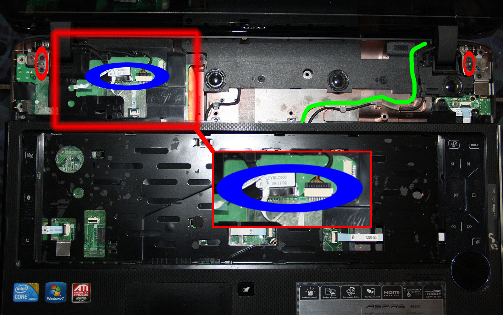

Und Du bist dir auch sicher das beide Displaystecker korrekt auf dem Mainboard eingesteckt sind?
Ich meine diese 2 hier...

Hallo,
Die Sache hat sich erledigt. Nach eingehender nochmaliger Prüfung hat sich heraus gestellt, dass die Ram-bausteine nicht ordnungsgemäss eingesteckt waren, d.h. um etwa 0,2mm. Nach nochmaligem Einstecken ist die Maschine dann einwandfrei hochgefahren. Läuft nun bestens und wider lautlos!
Danke nochmals
